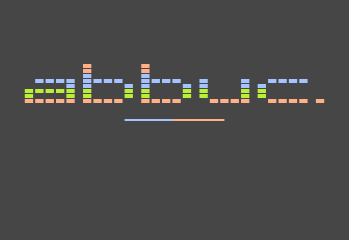

Dann bog der gestrige Tag um die Ecke und ein paar Leute kamen auf die Idee, für die Workshops der VCF East eine Spezialversion des Standard CONFIG zu bauen, die kein FujiNet Logo als Ladebildschirm verwendet, sondern das VCF Logo.
Eins und Eins zusammengezählt, habt ihr hier nun die Extended RAM Version von CONFIG mit einem ABBUC Ladebildschirm.

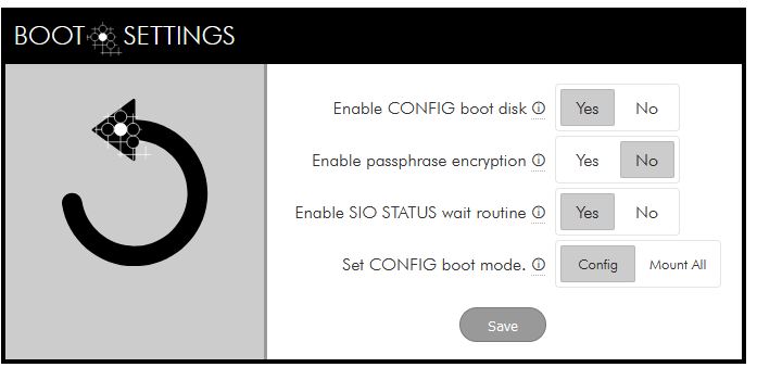

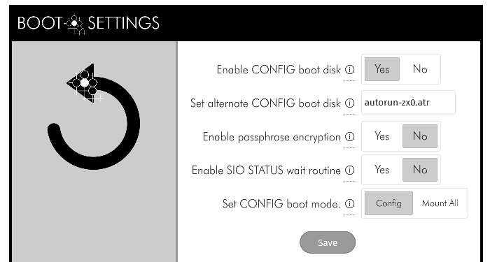

Das vom FujiNet gelieferte Standardimage lässt sich nur beim Flashen ersetzen, aber man kann über die Web UI ein alternatives Image auswählen, das fürderhin verwendet wird.
